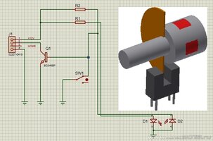

Когда делал свой станок , начитавшись интернетов тоже задумался о точности реализации HOME позиционирования. Хотя нафига оно там нужно в хобийных станках не понятно. Но если могем сделать,пуркуа бы и не па? В голову сразу пришла идея поставить в дополнение к микрику HOME оптодатчик на швп. Ну и сделал. Много лет работает на ура. По ходу такая точность и не нужна. Но раз уж сделал....
Вот реализация,мало ли кому прям точность высокая нужна.
Тут главное условие,чтоб в момент наезда на HOME датчик (SW1) шторка не перекрывала оптопару.
Вот.

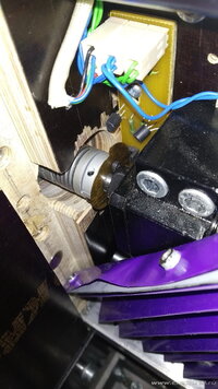

    85.8 KB · Просмотры: 88
Спасибо, у вас станок из фанеры ? как себя ведет ? есть тема ? с фото устройства ?
Да,но он уже столько раз дорабатывался и усиливался,что ведёт себя весьма прилично. AL грызёт с точностью 0,05мм.
А у вас какая схема подключения, вижу на плате 2 транзистора...
А у вас внимательность совсем непрокачанная? Вижу только внизу, а вверх глаза не поднимаются?:

Дабы предвосхитить последующие вопросы:
- вместо D2 должен быть нарисован не диод, а фототранзистор коллектором вверх;
- резистор R1 может быть номиналом от 510 Ом до 1к (при напряжении 12В, как на схеме);
- резистор R2 я бы поставил на 4.7к.
Да простит меня автор схемы, я так, мимопроходил...
Да. Схема упрощённая. Питание может быть 12в, 5в или ещё какое. Соответственно и резисторы выбираются. А на фотке 2 транзистора,просто потому,что второй выполняет роль инвертора напряжения. В моём станке сигнал HOME срабатывает при переходе с низкого на высокий.
Инвертор на транзисторах не нужен если понимать как устроен GRBL
$5 (top)
- Инверсия входов концевых выключателей, логический параметр (0 или 1)
По умолчанию, входы концевых выключателей подтягиваются к питанию встроенным резистором подтяжки Arduino. Когда сигнал на входе принимает низкий уровень, Grbl рассматривает это как срабатывание выключателя. Для противоположного поведения, просто инвертируйте входы, введя $5=1. Отключается командой $5=0. Может потребоваться перезапуск контроллера, чтобы изменения вступили в силу. ЗАМЕЧАНИЕ: Если вы инвертируете входы концевых выключателей, потребуется внешний резистор подтяжки к земле. Рекомендуется значение 1-10 кОм. Необходимость резистора обусловлена высоким входным сопротивлением входа микроконтроллера и без какой-либо подтяжки вход имеет неопределённое состояние и подвержен наводкам извне. Подтягивание входа может осуществляться к плюсу питания внешним или внутренним резистором МК, либо внешним резистором к минусу питания, в зависимости от логики работы входа.
Но есть нюанс. В моём станке дешёвая плата управления,в которой один вход HOME и один вход LIMIT общие для всех осей. Для исключения любых запрещённых движений станка на аппаратном уровне пришлось добавить схему контроля. Вот ей и нужны переходы с нуля на еденицу. Вот в моём станке так.
