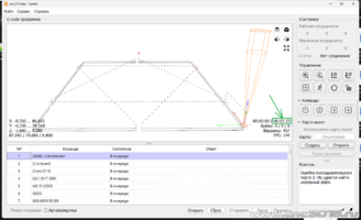

Навскидку попробовал на нескольких УП.
В принципе, штука полезная, и, как минимум, если при предпросмотре УП выясняется, что имеются бесполезные перемещения, то есть повод для оптимизации.
Например, такая УП, где хватает "мельтешни" -

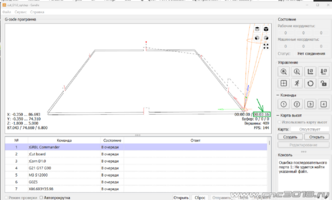

после прогона через программу -
По итогу, в данном случае, количество строк не изменилось, комменты на месте, а траектории упорядочились.
Это была "искусственно разоптимизированная" УП, чисто для наглядности.

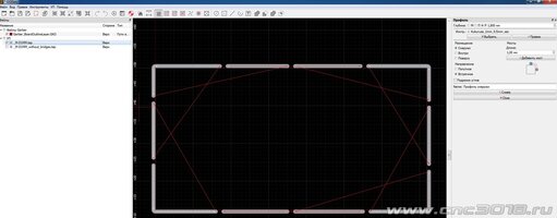

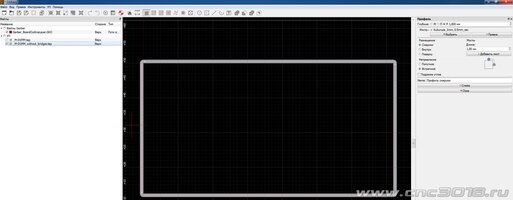

Хотел эту тему немного развить и сделал свою обрезку периметра ПП в GGEasy вообще без мостов и с 10-ю мостами:
NC Corrector выдал мне вообще, что время УП без мостов 30 минут, а с мостами 29 минут (со странной "звездой" перемещений над ПП)...
Чтобы дальше двигаться в вопросе оптимизации, наверное, нужно найти какой-то предварительный более точный инструмент замера времени выполнения УП,
чтобы можно было четко сказать какой выигрыш и когда уже (при каком размере, например, УП) рентабельно выполнять оптимизацию УП. Candle тоже посчитала, что с мостами будет быстрее. Причем разница около минуты при средней длительности выполнения 29 минут. :)
