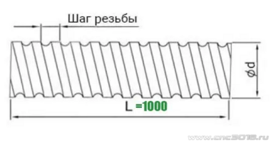

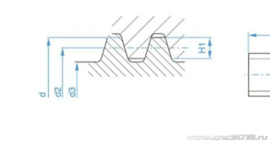

а шарики разве вообще допустимо катать по трапециидальной резьбе? Даже если допустить что совпадёт шаг...
    79.5 KB · Просмотры: 0
    50.3 KB · Просмотры: 0
Почему нет? Пусть катаются, постепенно накатают себе правильный профиль....:)
не лучше ли тогда ровный вал сразу брать и дешевле и шаг не надо спрашивать...
А там и накатают сами
