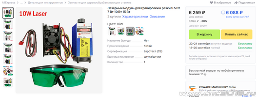

В комплекте бп - 48в 10а 500w. На какую мощность нужен бп ? На плате не подписан разъем подключения лазера. Например такой лазер ( с приблудой ) ?

Для лазера нужен , в вашем случае, дополнительный блок питания и плата коммутации, мне пока не встречались лазеры работающие напрямую от 48вольт. Хотя нужно проверить напряжение на пинах разъема для лазера (v,g) , скорее всего там 12В , тогда 2варианта либо лазерны модуль на 12В , либо лазерный модуль на 24 В , но нужена дополнительная плата коммутации, и блок питания на 24В ( специально для лазера.

и какой именно лазер нужен для этого чпу ?
Так в инструкции же написано:
соответственно LT-40W-AA : там и плата коммутации есть.
БП нужен отдельный.
Напряжением 12 В и током минимум 4 А.
