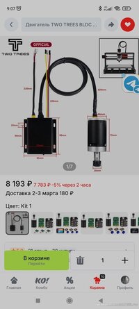

Доброго времени, друзья. Помогиие разобраться нафото подключение драйвера мотора к плате 2 пина используется, а всего их 4 зачем эти два, куда (и надо ли) их подключать.

Надписи на разъемах прочитайте. Один должен быть питание (12В GND), второй управление (S GND).
А третий и 4й ? И еще, кабель питания подключать через плату, к разъему мотора как на фото китайца, или напрямую на блок 24 вольта лучше
На разъеме обозначено. GND, 5V, EN, PWM. В вашем случае подключаются контакты GND и PWM. Плата управления двигателем универсальная и может подключаться к контроллерам станка имеющим сигналы управления EN (Enable) и 5V. В вашем случае я так понимаю этого сигнала на контроллере станка нет. Но лучше бы вы дали четкое фото вашего контроллера с читаемыми обозначениями на разъемах, тогда можно было бы точно сказать как подключить.
