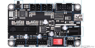

ЭКСПРЕСС ВОПРОС Подскажите пожалуйста, почему при включении санка включается вентилятор лазера

12вольт и GND постоянно подаются на лазер, а PWM регулируют мощность лазера 0-5 вольт по скважности шим сигнала, соответственно если по шим ничего не приходит то лазер не светит. Но питание на вентилятор подается как с регулировкой оборотов по шим так и без регулировки - включено постоянно. Предпочтительнее непрерывное охлаждение не зависимо от нагрузки для мощных лазеров.

Ну потому что на него питание приходит.
Да, вентилятор включается на полную мощность при включении станка , а должен включаться только при включении лазера
У меня просто на других станках нет такой проблемы
Кто Вам это сказал?
Вентилятор включается сразу после подачи питания.
У меня есть ещё два станка и там при включении питания вентиляторы не включаются а включаются только при выжигании, и скорость вентилятора регулируется от мощности лазера.
А кто вам может запретить переделать так, как на других станках? Правда это будет на вашей совести.
Так подключение одно и тоже как по схеме лазера, а работают по-другому
Значит на других станках питание не сразу подаётся.
И терминология "на других станках" понятна только Вам. Что за другие станки? А это что за станок?
Если работает несколько иначе, значит и схема иная, это не неисправность, это причуды схемных решений китайцев.
