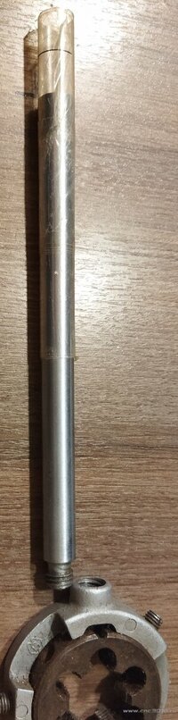

Я для SFU1605 сделал втулку, используя съёмную металлическую ручку плашкодержателя (диаметр 13.65 мм) для нарезания трубной резьбы.
Использовал её как каркас для намотки на неё прозрачной пленки для черно-белых копировальных аппаратов толщиной 100 мкм (несколько слоёв в итоге внешний диаметр получился примерно 14.8 мм), внешне закрепленную скотчем. Также можно использовать любой тонкий жесткий канцелярский пластик, который окажется под рукой, скрученный в трубку нужного диаметра.
