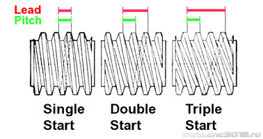

Я немного подправил картинку. Чтобы все понимали, как измерять шаг резьбы.
