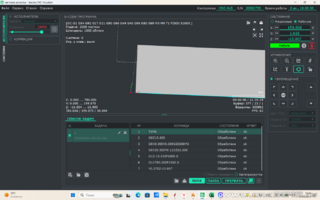

Материал дуб 20см толщина. Сделал черновую обработку концевой фрезой, все прошло хорошо. Настраиваю чистовую обработку с новой фрезой, время показывает безумное. Глубина модели 15мм, размер 800х200. Фрезу которую хочу задействовать вбита в название на фото.
Посмотрите пожалуйста настройки фрезы!
Заранее спасибо!

Настройки нормальные, вы б УП чистовой приложили для ознакомления!
а в каком формате лучше? у меня .tap
пишет что файл слишком большой и не прикрепляется, зип тоже пробовал, весит всего 3172кб...
Посмотрел, всё правильно 11 часов. Ну дык у вас модель 780х200мм, размер то не маленький и это с учётом того что шаг у вас 50% от диаметра кончика когда рекомендуют 10-15%, так что придется терпеть.
Если станок позволяет то скорость подачи у вас 2500, а у меня 4500 и мой станок позволит и больше.
Мои изделия укладываются в размер 300х300, шаг 15% и то время чистовой получается от 9 до 20 часов в зависимости от профиля!
21 час у меня показывает:((

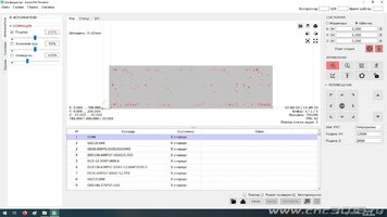

У меня вот так показывает:
Разница в настройках.
    74.9 KB · Просмотры: 8
а в каких именно настройках? я совсем запутался... когда в инектру загружаю УП, здесь больше настроек никаких нет. Шпиндель автономно регулируется...
Там в Инектре слева в верху есть кнопка "Станок" под ней все настройки, они задаются для каждого станка в зависимости от его возможностей, показать свои настройки вам не могу потому как станок в гараже, а на домашнем эти настройки без станка не открываются!
