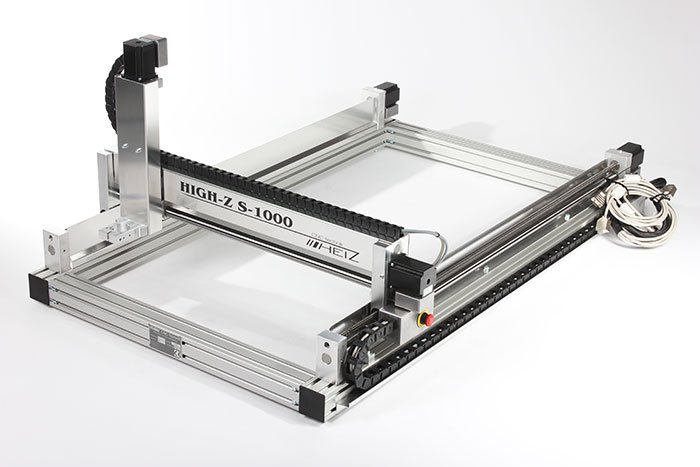

Число оборотов можно и не увеличивать, а использовать четырёхзаходные фрезы вместо однозаходных, что эквивалентно почти четырёхкратному увеличению оборотов, а значит и подачи.надо больше оборотов, особенно если платы делать
Но! Тут же сталкиваешься с жесткостью конструкции станка. Так что жесткость станка идёт наравне с числом оборотов шпинделя для ПП....
