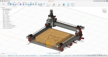

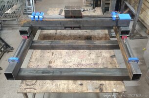

Долго собирался, решился на новый.
Сам проект PrintNC V4
Но всё перенеслось в дискорд и в Fusion360, что в наших реалиях трудновато.
Скриптом в Fusion можно менять все размеры, соответственно всё пересчитает программа, и так же шаблоны под разметку отверстий.
Выбор пал на профиль 80х60, центральная Х 80х80.
ШВП 1610
Рельсы HGR20 с блоками HGW20CC.
Трубы и крепёж на подходе, часть шаблонов под разметку напечатал.
Поле 625х625х95, вполне достаточно
Бум начинать....
