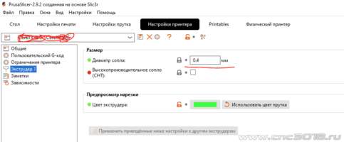

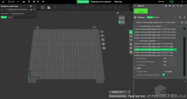

В чём проблема то?Только для этого все равно нужно профиль настраивать.
Ну ту не понятно что пытался и в какой еррор прюша выпадает????Пытался пруша в еррор выпадает

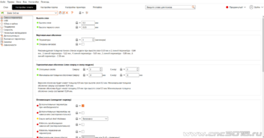

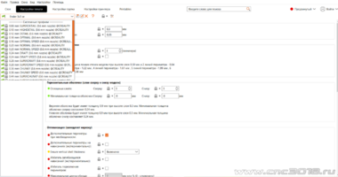

Я не понимаю в чём проблема?разобрался с импортом файла конфигурации. в итоге в файле конфиги пруши для эндер 3в3се, то же сопло 0,4мм. Вывод- те же яйца только в профиль. Что в пруше конфигурацию редактировать, что в креалити конфигу редактировать. мало того что нужно редактировать профиль принтера, так еще и профиль печати редактировать. В креалити слайсер это быстрее сделать. Профиль принтера отредактировал, а профиль печати уже с подобных слизал.
Зачем там чего-то перелопачивать???? Диаметр сопла задаётся там где я выше скрин выложил.вот для сравнения. файл конфиги у пруши для эндер 3в3 се, сколько профилей печати для сопла 0,4мм?
ответ- 1 профиль для печати с высотой 0,3мм. И 15 системных профилей для сопла 0,6мм. при этом самого принтера в базе пруши нет, его надо создаватьи настраивать. Теперь для сопел 0,2/0,4/0,8 нужно будет перелопатить все профили печати

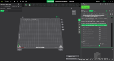

У креалити для сопла 0,4 мм 3 профиля, просто беру близкий профиль по конструктиву и ПО принтера, и редактирую его под эндер 3в3 се. гораздо проще и быстрее.
Таким образом создаю базу данных. По аналогии с б.д. инструмента для фрезера.Вообще это профиль физического принтера. Настраивается как душе угодно

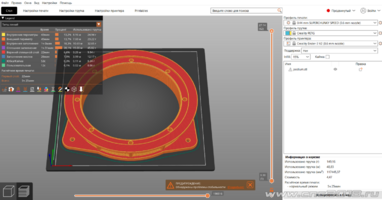

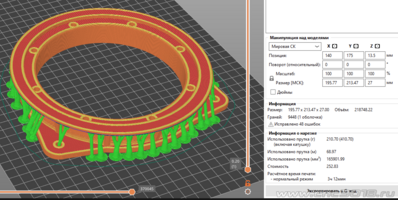

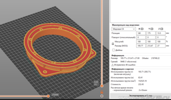

Без поддержекда не вопрос, вот модель. прогони через прушу для сопла 0,6мм высота слоя 0,44мм, пластик птг, профиль для ender 3v3se? интересно время печати.Ваши сообщения автоматически объединены:
Ну видимо ускорения и скорости разные.чет много у меня выходит при заполнении 35%
