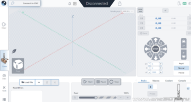

Проверил на малине-работает, ща на апельсине проверю, завтра станок подключу, интересны пробы по х и у, и карта высот. Ещё интересны выравнивание портала. Поползую, отпишусь как пользоваться
JAVA: плюс - мультиплатформенность, минус - скорость.
В общем-интерфейс понятный.

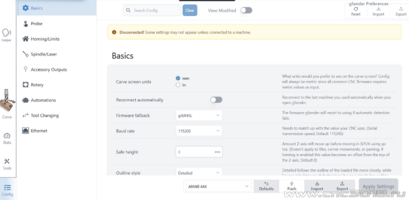

Из плюсов (для меня):
простой интерфейс
корректировка прошивке прямо в программе (сама записывает значения в прошивку)
выравнивание жертвенного стола (сама генерирует код)
легко ставится на малину
куча проб, как по Z, так и по Х и У
из минусов:
нет карты высот
работает только с GRBL

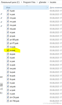

Русский язык вроде есть, но не включается. хотя в файлах программы есть локализация.
