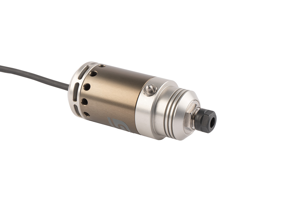

Полагаю речь об этом?
Не хилый ценник, но чтото мне подсказывает, что это какойто модельный движок переделанный в шпиндель
За эту цену вы сможете купить 2 комплекта китайских шпинделей, которых хватит на 2 жизни станка
