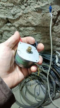

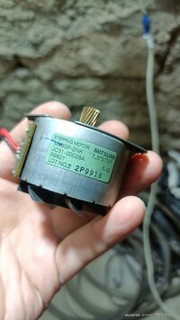

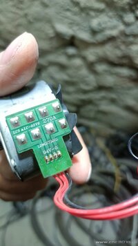

Здравствуйте товарищи! Хотел тут спросить у знающих людей, как можно определить контакты проводов, какие A+A-B+B-? Шаговые двигатели от лазерного мфу, 4 провода и все одного цвета.

Мультиметром в режиме омметра или замыканием выводов между собой попарно (двигатель будет прокручиваться пальцами с бОльшим усилием, если замкнуты выводы одной обмотки)
То есть попарно замыкать провода между двумя двигателями и проверить? А как я узнаю какой A+ ил A-?
В инете по этому движку тьма информации.
Один из проводов чёрный, это наверное один из минусов контакта
Честно говоря, не нашел
Мне кажется тут особой разницы нет, подключили если не туда крутится поменяли выводы одной обмотки местами!
Кажется нашёл, соединил, проверил. Оба крутятся сейчас. Но одна в противоположную сторону.
Может это можно будет программно исправить?
Четыре вывода -- однозначно биполярный шаговый. У биполярного нет "плюса" и "минуса", есть две обмотки у которых есть начало и конец ;). Крутится не в ту сторону -- Adagumer верно подсказал :sneaky:
У этого движка всего 48 шагов на оборот и не очень большой крутящий момент, достаточно большое сопротивление обмоток и индуктивность, что требует довольно высокое напряжение драйвера и очень ограниченную частоту импульсов, поэтому применение его в CNC вряд ли возможно.
