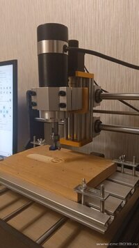

Что то все ударились в рельсы.... А я вот решил попробовать валы... Заказал на Али два вала диаметром 16мм и длиной 360. Нарезали мне сразу резьбу в торцах. Попросил М5, что бы можно было потом станочек в стоковое состояние вернуть... Можно было и М6 и М8. Заказал линейные подшипники SC16VUU. Из доработок только пришлось шарошкой слегка погрызть крепление трапцевидной гайки...Поскольку центр оси расположен на 19мм от плоскости
Похоже надо просто создавать текст а потом его копировать... Как не странно на дешевой китайской оси Z все разместилось...
