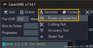

Всё что вам нужно - это при импорте" выбрать "100%" для вектора(резки) и задать скорость. Какую? УЗНАЙТЕ - вверху есть меню "generete" - там можно выбрать "cutting test" - прога сгенерирует вам(по заданным вами параметра) несколько квадратов и вырезав их вы увидите, на что способен станок! Там-же можно "сгенерировать" и тест точности и "скорость\мощность" табличку.
Спасибо! Буду дома посмотрю. Да принтер вижу в первый раз.
