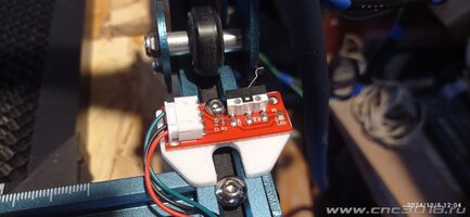

Наступило время концевиков. При вскрытии системного отсека оказалось, что контроллер установлен от старших моделей с блюпупом на борту. Не пробовал, но скорее всего он не активирован. Мысль засела, а может его все таки можно как то активировать?
Мой вариант платы не встречал ни в одном видео по установки концевиков, везде старый контроллер.

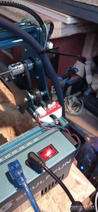

Концевики подцепить не составило большого труда, через Лайт настроил их и теперь головка лазера как порядочная без труда находит дом.
Жду когда приедет инфракрасная головка. Как оказалось, контроллер в моем гравере расчитан и на работу от 24В. Жду не дождусь.
Пример резки с обдувом и без и резка с решеткой из автомагазина. Работа концевиков Видео на ютубе.
На фото. контроллер. Инфракрасная головка с комплектом. Установка концевиков. Под них были напечатаны площадки.
На фото еще показано крепление рамы гравера к столу. Изнутри были приклеены небольшие площадки, так, что бы уголки без люфта заходили за них. Теперь рама стоит прочно на столешнице по размеру самой рамы.

А концевики имеют пользу? Я у себя наоборот отключал их на лазерах для большего удобства.

С концевиками мне очень понравилось. А какой гравер у вас, что вы отключали концевики, или самодельны?

Понравилось, это эмоция, а вот польза от них какая на лазере? если не для резки, а для выжигания.
Можно я расскажу свою ситуацию когда концевик пригодился(они у меня установлены производителем и немного другие чем у автор темы).При выжигании выдало ошибку G- кода (хотя в последствии по этой уп сделало все нормально) и станок продолжил движение по оси Х , ну и как обычно меня рядом не было. В результате станок доехал до концевика и выключил движение и лазер.
Не знаю нужны ли со всех сторон, а вот для начального положения оказались очень полезны. Лазер точно возвращается в ноль и если пустить его по второму разу режет и граверует точно там же где и первый раз. К слову на моем контроллере еще два датчика и подключать некуда.

это прекрасно работает и без концевиков.
Попробую отключить питание, посмотрю что получится. Потом я закрепил сотовый стол, первоначально позиционируя его от нуля лазера. Тоже удобно располагать заготовку.
Мне не пригодятся, увы, их подключать некуда.:)
Я не силен в электронике , но что то мне подсказывает параллельное подключение может помочь. Если это не так,исправьте меня (на будущее полезно будет знать)
Совершенно верно. Параллельно можно подключать. Собственно в большинстве плат они и подключаются параллельно. В прошивке Флюид есть возможность ставить больше концевиков. Например для самовыравнивания.
Параллельно конечно можно, чисто по электрике. Немного не пойму как будет действовать логика управления. При касании концевика в режиме дом, каретка отходит немного назад. Что будет если каретка коснется концевика который сзади? Каретка просто остановится?
Вечером если получится попробую. Еще пара концевиков есть, напечатать кронштейн не проблема, обжать провода тоже. Параллельно не хочу сажать.
