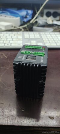

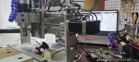

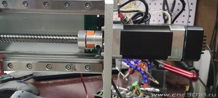

Долго я штудировал Алиэкспресс, всякие разные компании, да и просто интернет. В итоге нашел, купил, поставил, настроил, разобрался, и вот выкладываю мини отчет.

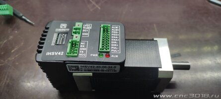

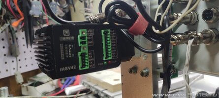

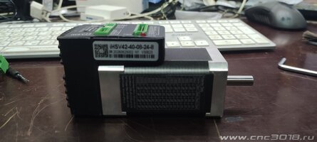

Существуют в природе серво приводы с фланцем Nema17.
Можно купить здесь https://ali.click/05j6i1m (но так как модель, которую я купил новая, продавца надо просить прислать именно новую iHSV42-40-08-24-08. Старая и по мощности немного меньше, и диаметр вала стандартные 5мм). Диаметр вала этой модели 8мм, как у ШВП 1204 это надо иметь ввиду.
Примечателен он тем, что в нем сразу и привод и контроллер.

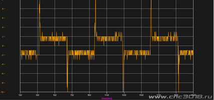

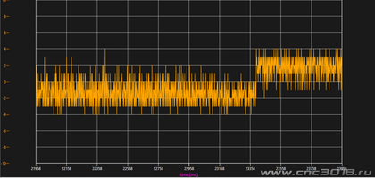

Настроил его на 4000 импульсов, ускорение 500, 3,5мс импульс, 12000мм/мин максимальная скорость. Шуршит и летает. За вал голыми руками не остановить на любой скорости. Удерживает на стоянке отлично. Настроил его на ошибку позиционирования 2ед в устоявшемся режиме (2микрона на данных настройках), более тонко доводить ПИД настройки буду позже (убирать всплески при перекладке).

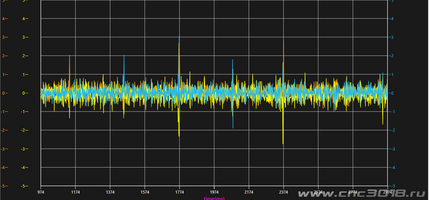

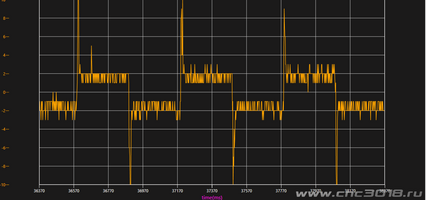

Вот график на скорости 1000мм/мин.

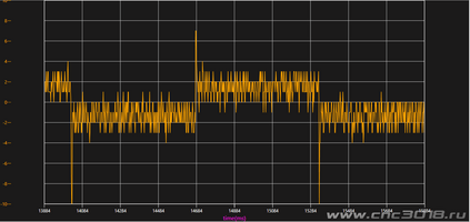

График скорости 300мм/мин
2000мм/мин
Вот график фаз UVW

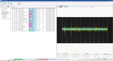

Короче ПО для настройки родное хорошее, удобное и информативное
Серво к компу подключается через COMпорт.

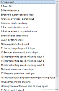

Есть так же выходы информативные, такие как Alarm и статус, хотя в настройках их можно переделать на разные функции
так же как и входы
ПИД регулятор есть по положению, моменту, скорости и их сомбинации.
