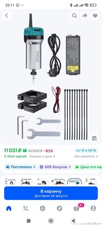

Станок TTC450 PRO, приобрёл шпиндель 800 вт, подключил, не останавливается после окончания программы. Может есть у кого фото или рисунок как правильно подключить или так и должно быть.
Шпиндель на фото

Если скриншот (без описания) считаете за фото, то такой и ответ, вот это вот сюда, а эту веревочку туда и всё будет.

А как он должен остановиться?? Там выключатель не надо выключить??

1. А может прежде покажете, как вы его подключили?
2. А в программе, окончание подразумевает выключение шпинделя?
3. (Про фото и скриншот говорили)
4. Ваш шпиндель больше похож на кромочный ручной фрезер.
Я тоже обратил внимание на фрезер.
А может у этого фрезера предусмотрено внешнее управление? Красно-чёрный шнурок в комплекте для чего-то ведь нужен? Это я так, в порядке бреда...
Но пока автор топика нам не расскажет -- не узнаем.
Вроде такой девайс. Правда, тайна "чёрной коробочки" не раскрыта, может это для внешнего управления.

А он у вас не только не оставливается но и сам не включится. Обычный кромочный фрезер на фото. Оборотами управлять он не может, точнее может , но это целый огород городить нужно, что включение и отключение заработало применяют магнитные пускатели, реле, можно твердотельное реле попробовать типа SSR-40 ( хрен его знает, не сгорит ли оно от стартового тока шпинделя, вот что не пробовал, то рекомендовать не могу, с нагревателями работает отлично, с фрезерными - не знаю), если поставить твердотельное реле на управление магнитным пускателем ( это я пробовал, работает). То есть схема такая - с платы управления подаётся сигнал управления на твердотельное реле, а него уже на катушку магнитного пускателя, на выходе которого установлена розетка, вот в нее вилка от кромочного фрезера и втыкается.
