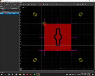

Создаю в SL плату с земляным полигоном, экспортирую гербер,
37267
а в GGEasy он открывается вот в таком виде:
37268
остается лишняя медь в местах примыкания дорожек к контактным площадкам.
Не подскажите, что я делаю не так?

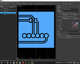

Как я понимаю это у Вас не "земляной" полигон, а металлизация, да в принципе и с ней у меня проблем ни когда не возникало, покажите свой Гербер, посмотрим.
P.S. Вот только что я не дожидаясь Вашего Гербера, создал "копию" Вашего случая и вот, что получилось

Да, не точно выразился. Металлизация, конечно.
Вот, результат как у Вас и мне хотелось бы видеть.
Гербер прилагаю.
Так что я делаю не так?

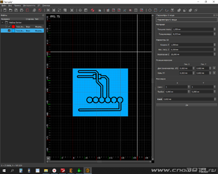

Право же, я не понимаю, почему у Вас не получается, всё просто : входите в меню, нажимаете "ПРАВКА", выбираете "ВЫБРАТЬ ВСЁ" и ВСЕ элементы у Вас будут подсвечены и пожалуйста работайте.

У меня GGEasy открыло так (из Вашего архива)... :cautious:

По ходу у Вас программа не правильно работает...

Короче, извиняюсь, сам затупил.
Не был установлен fixed_plugin_gerber_v1.2_x64.zip
Как только заменил gerber.dll - все сразу заработало.
Всем большое спасибо за помощь, помогли локализовать проблему.
