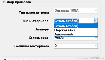

1. Максимальное упрощение процесса для новичка
Выбираем тип материала
Задаем необходимые амперы
После этого программа покажет какую толщину может резать выбранный ампераж источника.
Остальные настройки загрузятся автоматически.

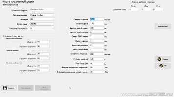

Самая частая боль оператора — подбор режимов резания. С какой скоростью резать металл толщиной 5 мм? Как выставить зазор на контроллере высоты? Сколько ампер выставить?
В моей программе эти вопросы перестают быть проблемой. Алгоритмы берут на себя всю рутину, позволяя пользователю сосредоточиться на производстве.

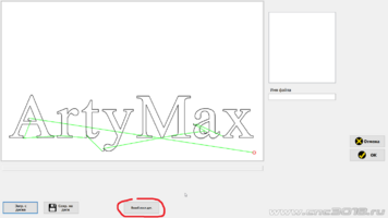

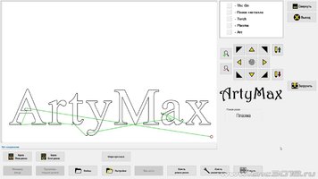

2. G-код не нужен: Интуитивное управление
Теперь можно отказаться от необходимости изучать G-код. В этой программе вы даже не увидите его сырых строчек.
Как же тогда управляться с резкой?

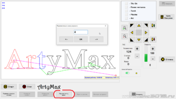

Очень просто: интерфейс построен на визуальных подсказках. Чтобы выполнить врезку или начать резать конкретную деталь, достаточно просто указать её номер.
3. Надежность и защита от сбоев
Ошибки случаются у всех — погас свет, закончился газ или случайно нажали стоп. Важно иметь возможность легко "вернуться в строй".
Восстановление процесса резки здесь выполнено максимально просто — буквально одной кнопкой.
Программа отслеживает действия и знает, с какого места продолжить.

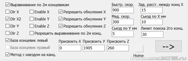

4. Гибкость настройки портала
Программа поддерживает различные виды выравнивания портала без необходимости установки дополнительных аппаратных плат. Все необходимые функции уже "под капотом".

Программа прекрасно работает в связке с Pronest. Так как Pronest позволяет закладывать все технологические параметры резки прямо в управляющую программу (УП), мой контроллер просто подхватывает их оттуда. Это значит, что вам даже не нужно вручную вносить данные о смене расходника или настройках тока — все загружается автоматически.

7. Умные паузы и мультизадачность
Функция сохранения сессии резки позволяет легко переключиться на другой заказ или лист металла, а затем вернуться к прерванной работе и продолжить с того же места.
8. Удобное управление
Для полного погружения в процесс управления станком лучше всего использовать джойстик.
Клавиатура тоже работает, но тактильно и по скорости джойстик дает гораздо более приятный опыт.
