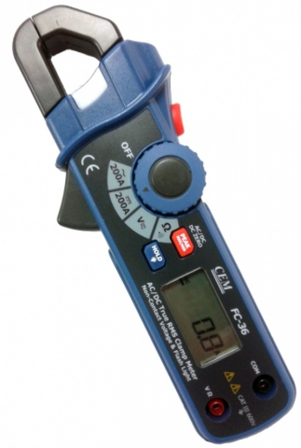

Это шо ка клещи такие что "в импульсе ток измеряют"?
Бывают клещи с фиксацией пиковых значений - полезно, например, для измерения пусковых токов двигателей.
Например, CEM FC-36

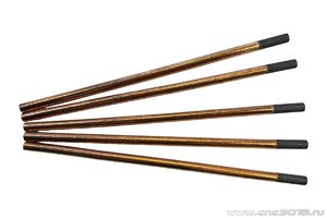

Имел небольшой опыт с угольными электродами. Сваривал медные провода когда делал электрическую проводку. Использовал обычный сварочник-инвертор "Ресанту", до 200 ампер. Для угольных так же как и для обычных ток подбирается от диаметра. Скрутил провода, зажал в плоскогубцы с высверленным каналом и ткнул угольным электродом в торец. В итоге получил сплошной медный цилиндр по форме высверленного канала. Сваривать проводку угольным электродом очень хорошо.
Электроды выглядят вот так. Стоят в районе 100 рублей за штуку, но при сварке медного провода они практически и не тратятся. Скорее их случайно сломаешь, чем сожжешь. Не экзотика. Строго говоря, сварка проводки для них использование не очень типичное. На вопрос зачем такие электроды вообще нужны продавец ответил, что для резки и строгания металла, прожига отверстий.
