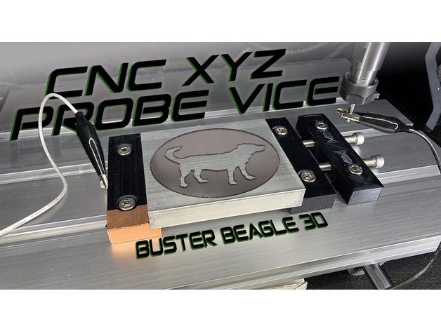

подскажите новичку, ввиду наличия 3д принтера хочу реализовать как по ссылке ниже
какие плюсы, минусы в таком исполнении?
для наглядности
ну и я так понял в идеале нужен контроллер щупа
Вы считаете, что такой кусок стеклотестолита толщиной 1.5мм ( по вашим словам) это идеальная плоскость? Вы сильно ошибаетесь. Гораздо проще и намного точнее вернуться в ноль при сбоях, или перерывах в работе иным способом. Для этого надо иметь конечники и выполнять команду HOME. Подвели первоначально фрезу в ноль, записали координаты, любым доступным вам способом. Обнулили рабочие. Теперь при сбое, команда HOME и из нее переход в рабочие координаты нуля которые вы запомнили, записали, высекли в камне....и вы с большой точностью встали на ноль, гораздо точнее вашей лопаты. Отсюда, отмотав УП до нужной строки, старт выполнения программы...и никаких заморочек.
Да ладно вам!!! Какой кусок? Вы о чём? Какой лопаты? Ой не смешите.....
Если есть финансовые возможности, можно купить готовый и установить стационарно. После определения дома, станку можно подсказать где его искать.
Вариант с текстолитом уже был, но это весьма точный и проверенный вариант. К тому же бесплатный. Не надо покупать текстолит. Найдите любую плату, вырежьте нужный кусочек. Тыл обычно с медью, фронт с деталюхами. Сторону с деталюхами нагрейте(фен, паяльник, газ) и стряхните детали, потом шлифоните. С тыла медь должна остаться, туда провод припаиваем. Штангенциркулем померить толщину и указать ее в софте. + в том что шпиндель изолировать не надо. Один контакт на станок, второй на самодельную платку.
Вариант в ролике мне кажется не совсем точным. Клеевой слой под медью по разному прожат...
