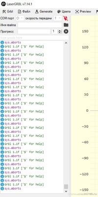

Добрый день, перекопал форумы но не нашел ответа на проблему (см. скриншот).
Данная ситуация во всех программах по работе с cnc, которые я запускал. Контроллер определяется. По осям передвигается нормально.
Причем команда отправка в Дом (машинные координаты нуля) проходит нормально. Это всё что работает. А далее сообщение об ошибке перехватывает все управление.
Это концевик или сам контроллер?

guson, возможно у вас срабатывают мягкие границы. вывод $$ в студию

хмм, мягкие отключены.
вот что пишут на форуме lightburn:
So, after trying everything, testing everything, replacing all but everything…
The end result was a faulty E-Stop switch! Wow… So my friends, if you ever get this error on your machine, check the E-Stop switch! Check the wires/connections, not just the plug, the soldering!
так что посмотрите все что связано с кнопкой E-Stop
Спасибо, про него я и забыл, так как никогда им почти и не пользовался. Обязательно проверю сегодня )🤝
