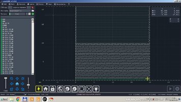

И не помешали бы скриншоты верхнего правого угла LaserGRBL, да и консоли.
Не понимаю, зачем, но вот:
    106.9 KB · Просмотры: 11
Тогда добавьте в строку:
G1 X0.6 S3000 F2000
В одну-то строку я добавлю, но это должна делать программа.
G1 X0.6 S3000 F2000
Не помогло. Вероятно, кто-то не добавляет параметр Fxxx в команду G1. Но почему две программы?
