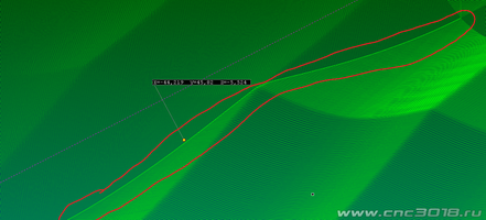

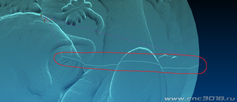

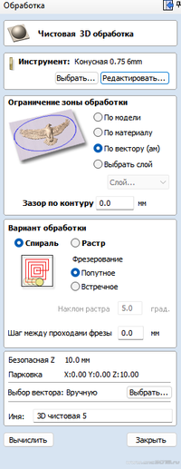

Имеется такой глюк при спиральной обработке - четкая диагональная линия с перепадом по высоте. Будто как нулевая точка нового витка.... На любой модели. От постпроцессора не зависит. От настроек точности траекторий так же не зависит... Куда копать?
Прикладываю УП. Детально можете глянуть в NC Corrector.
Я сначала думал, что станок так четко глючит в одном месте... А потом глянул...
Давно про это говорил. Есть такой глюк в аспире, спиральная обработка некорректно работает. Попробуйте создать карман круглой формы и задайте спиральную обработку. Фреза будет двигаться по окружностям, с переходом на меньший диаметр в одной точке.
