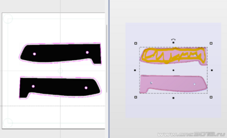

Ребята помогите! Импортирую stl модель ручки ножа. При создании векторов на 2д виде упорно не отображается вектор выемки внутри. Из за этого фрезеровка выемки происходит по внешнему контуру, а мне как бы выемка нужна. Как создать вектор?

Не совсем понятно про какую выемку речь... :rolleyes:
Фото модели есть? :cautious:

грубо говоря выемка 0.5 мм.
Может здесь собака похоронена? 3д не пробовали? Или перевернуть модельку, выемка с другой стороны.

У вас готовая 3Д модель или вы сами из DFX поднять хотите?

Модель делал в Solidworks потом сохранил в stl и импортировал в Aspire
Под само лезвие? :cautious:
Да, все верно

Попробуй нарисовать в эскизе в солиде , затем нажать сохранить как и выбери формат дхф , то есть жмеш редактировать эскиз , затем сохранить как и в формат дхф, он должен сохранить только вектора из эскиза

...тут же через солидкам сделал уп. Никаких лишних программ и телодвижений.
Да, даже в аспире. Нафига 2д, когда просто открыл стл, развернул кверху пазом и обрабатывай что нужно. Нафига 2д, не понимаю? (n)

Да сейчас попробую, но костыли какие то получаются. А в aspire найти причину нельзя?
Очень интересная конструкция... :cautious:
/интересно - так задумано?/
Тут не то что ступенька - ступенище.... :confused:
В Арткаме всё нормально с пазом... :p
Изучайте работу с программами..... :vin:

Ну я не спец по ножам, так .. осваиваю. На вкус и цвет помидоры разные. Как вы это сделали? Можете объяснить ?

Я опишу что делал. Импорт STL, выравнивание по заготовке. Дубликат на 2 половины ручки. Выравнивание по заготовке. Фрезеровка с двух сторон. Обвожу в 2д - создать вектор, но внутреннюю часть выемки не обводит, что не так?
Почему бы что то эксклюзивное не сделать? :vin:
Я работаю в Артаме, если что... :whistle:
/я жму только кнопочки и не обвожу ни чего/
