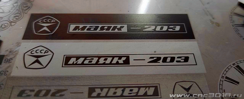

Занимаюсь изготовлением панелек для РЭА вот такого вида:
Технология следующая: Алюминиевая пластина (Дюралюминий D16AM, плакированный алюминием) красится полимерной порошковой краской. После краска сжигается до металла (два прохода 100 мм/сек(скорость по программе, фактическая непонятна:) лазерным маркиратором вот такого вида:

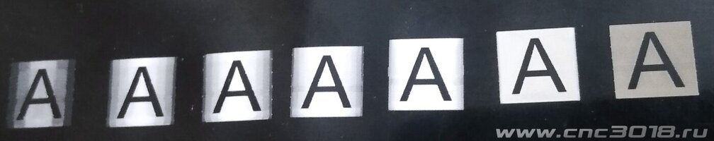

Собственно что проделано. Для работ с лазером куплен по дешевке станок sculpfun s9 с 5Вт (опт.) лазером. При попытке прожига оставляет пористый серый шлак. Шлак счищается зубной щеткой, остается нетронутая поверхность алюминия пркрытая плохосчищаемой серой пленкой.
10Вт (опт) лазер Результаты те же, кроме того, что процесс идет раза в 1.5 быстрее.
2Вт ИК лазер. Гравирует все. И краску и алюминий. Получаются матовые белые буквы. за 3 прохода (первый черновой для прожига основного слоя краски, остается еще слой краски, два на маленькой мощности и более высокой скорости для снятия остатков краски и получения более светлого цвета)
Гравировка только краски до получения чистой поверхности алюминия не достигнута.
Полученный результат в какой то мере уже удовлетворяет. Всем спасибо за советы.
