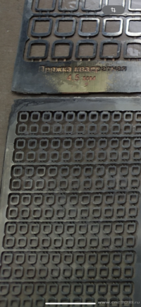

ПОМОГИТЕ Выбор станка для резки латуни
Как вариант - литье в изложницу для латуни. Технология литья в изложницу: делаете форму из графита, чугуна, железа и заливаете в форму нужные детали, обработка возможно нужна, но при точном литье достаточно галтовки.
Полностью поддерживаю! В вашем случае Елизавета, это пожалуй самый лучший и беспроблемный вариант. Литьем я изготавливаю бОльшую часть сувенирки даже с очень мелкими деталями. А уж ваши пряжки вообще без проблем. небольшая муфельная печь на том же Валб. с камерой 150х150 мм в пределах 18 тыс. Всё-больше ничего не надо. Один раз сделали изложницу, форму и т.д-и вперед. Можно также по выплавляемым восковым моделям, но в вашем случае нет смысла. Изложницу сделать сразу на десяток-другой пряжек, и вперед! Даже галтовку не надо- латунную щетку на моторчик и достаточно. Потом, если надо, можно полирнуть на войлоке с пастой.
Поддерживаю оратора vvv1234, лазер будет или стоить тысяч 150 или долго будете им мучать латунь. Лучше всего взять 3018 как сказал vvv1234.
Про лазер я сразу сказал, что не ваш случай, он вам не нужен. За 150 тыс. будет неплохой волоконник, который отлично будет гравировать и маркировать, но резать он будет очень долго. То, что будет резать латунь, будет стоить намного дороже.
