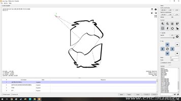

доброго дня . только недавно приобрел cnc 3018 станок . подключил концевики . и возникала проблема . при отправке задания в работу нулевая позиция левый верхний угол там же и дом отличаются только по оси Z . и выполнение задания начинается с того что шпиндель поднимается вверх до упора дальше либо отрабатывает концевик и программа останавливается либо (если отключить концевик )секунд 5 упирается в предел по высоте тарахтя движком а уже после начинает как ни в чем ни бывало выполнять программу. перед выполнением задания не обнуляю У и Х. безопасное расстояние над заготовкой 10 мм. подскажите где допускаю ошибку

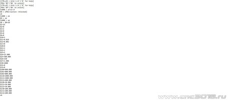

Начните с помех. У меня в начале работы со станком такое бывало из-за наводок по кабелю и даже с автономного контроллера. Ну и правильно сказали-все $$ в студию!

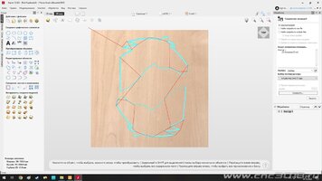

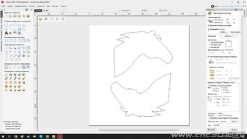

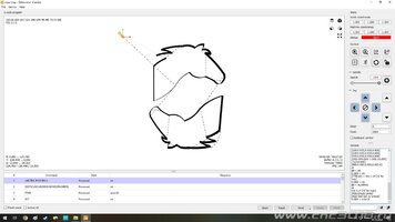

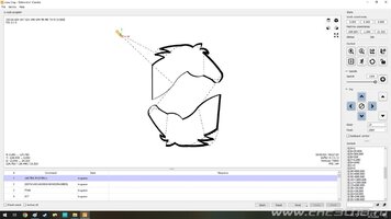

Дополняю вопрос запрашиваемой информацией
В описании. Ни фига не понятно! $$ под спойлер, начало УП покажите, будем посмотреть.
как выдрать кусок уп не сообразил но могу приложить файл

вот здесь ссылка на G код . мне его в ядро программы запихнуть ? если вы проявите хоть немного внимательности вы увидите что в аспире выставлен параметр парковки 20 там нет G кода . его некуда вставить . менять вручную каждый раз после создания уп? забить 1 раз в grbl? или можно исправить а аспире?

Мягкое с кислым не путайте. Г-код не имеет отношения к концевикам. Никакого! Абсолютно! ИЗУЧАЙТЕ ПАРАМЕТРЫ $$! Это ВАМ надо, мы это давно знаем.

И так проблема решена . Программа аспир дает перемещение над заготовкой в 3 разных параметрах в том числе и параметр парковки . так же есть 2 параметра скорости перемещения над заготовкой зависящих от высоты фрезы над заготовкой . часть настроек находится в рубрике настройки проектов . изначально выставлены автоматические параметры вроде перемещения в 1100 и высоты парковки почти в 20 . причина почему проектное задание игнорирует физический концевик выяснить не удалось( концевик точно рабочий ) с другой стороны выставив подходящие параметры в настройке проекта проблема уходит ..
