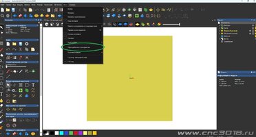

Здравствуйте, форумчане! Мой Арткам 2018 заглючил

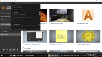

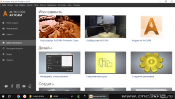

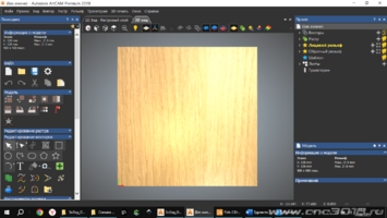

Излагаю ситуацию. Загружаю программу (Арткам 2018), скрин №1. Прошу обратить внимание на верхнюю строку, где есть такие слова: Файл, Правка, Вид, МОДЕЛЬ, Вектор, и т.д.. Несколько дней назад я заметил, что когда я загружаю модель (скрин №2), то выпадающая вкладка МОДЕЛЬ пропадает (скрин №3). Это нормально? (Раньше такого не было!) Хотя в «Помощнике» есть такое окно, но оно «неполноценное» (тот же скрин №3) – там нет опции «Обрезать» (скрин №4).

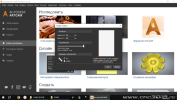

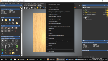

При нажатии правой кнопки мыши в области верхней строки выпадает меню, в котором есть опция МОДЕЛЬ (скрин №5), но она вообще «ублюдочная» (скрин №6).
ПОМОГИТЕ найти ту самую «МОДЕЛЬ» из верхней строки.
Куда она могла деться из верхней строки? Почему исчезает, когда загружаешь новую модель? С чего это могло начаться? Т.е. что могло случиться, или что я мог сделать такое, что эта опция вдруг исчезла?

Как понять "Обрезать"? Вы что-то выделили для обрезания? Обрезают по векторам, а я что-то не вижу их на вашем скрине!
Скрин №4. В выпадающем меню МОДЕЛЬ есть опция ОБРЕЗАТЬ. Здесь имеется ввиду обрезка модели, а не вектора. Вектор обрезается иконкой "ножнички" в окне Редактирование вектора.
Добрый день. Возможно "сброс рабочего пространства поможет"
Спасибо, попробую. Получится - обязательно сообщу. Если нет - тоже.
Получится - обязательно сообщу. Если нет - тоже. По результатам отпишусь.
В плавающем окне "модель", правой мышью - добавить (редактировать, настройка, или нечто похожее) - добавляем нужные действия - сохранить - наслаждаться.
