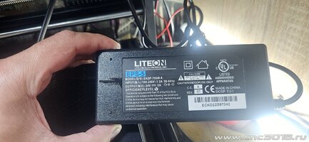

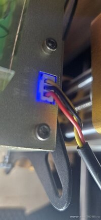

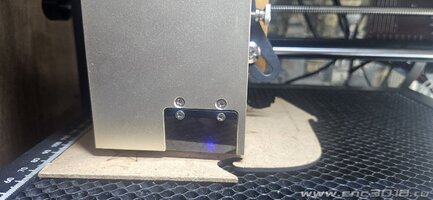

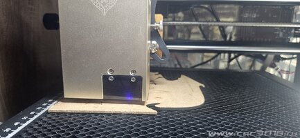

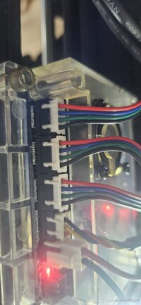

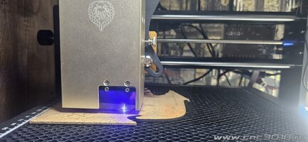

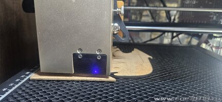

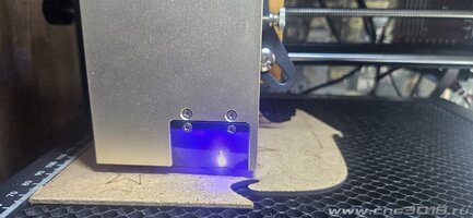

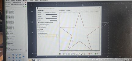

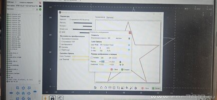

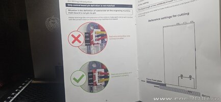

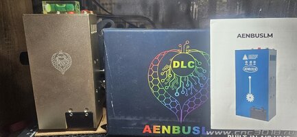

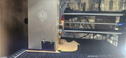

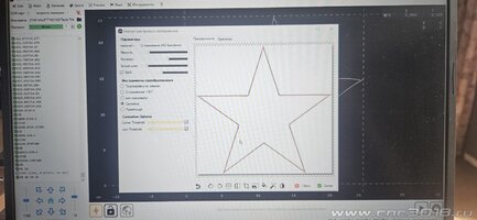

Станок CNC 3018. Начинает работать штатно, настройки пробовал разные. Через несколько секунд мощность ,как будто убавляется. Свечение есть тусклое... Делает переход, первые секунда всё норм, далее... Видео не смог загрузить

Ни чего при этом не делаю. Всё работало штатно

Варианта два. 1. Лазер неисправен, перегревается и уменьшает мощность (ток лазерного диода) и 2. БП не вытягивает и уходит в уменьшение тока. 1 вариант более вероятен.
Еще вариант у меня был-плохой контакт в штекере лазера-при надевании шекера на плату на самом лазерном модуле один из контактов немного выходил со своего места и обеспечивал исчезновение лазерного луча через некоторое время после начала работы-нагревался и все.
