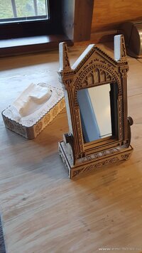

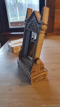

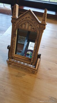

Попросила как-то супруга еще один зарядник для телефона, чтобы не утаскивать постоянно с первого этажа. Можно, конечно, и купить а можно поскрести по сусекам и сделать из всякого завалявшегося неликвида - ардуинки, модулей к ней всяких, обрезков фанеры, ошметков шпона, остатков светодиодной ленты... Если смешать в кучу, то получилось, что получилось - настольное зеркало по мотивам "Зеркала желаний" / "Erised" из Гарри Поттера.
(На Google Photo [посмотреть] )
Послойная склейка из фанеры 3мм и дубового шпона 1.3мм. В ждущем режиме - перемигивается надписью всеми цветами радуги, при приближении - включает подсветку и музыку (яркость и громкость - регулируются). А, ну и да, заказанный зарядник там таки есть - Type-C PD 30W ;)

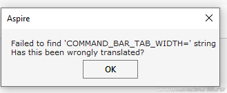

Доброго, не открывается, что то

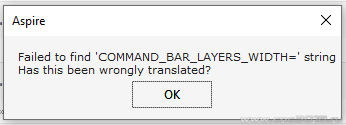

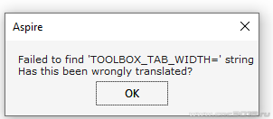

я так что то у меня не работает :(

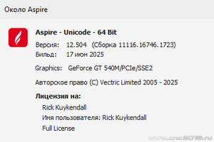

но в самой программе работаю, и пишу УП,проблем нет. Версия у меня 12.504
Ну, наверное, что-то между версиями не срабатывает. У меня в 12 нет модуля для лазера, так что использую 11. Если хотите, могу экспортировать во что-нибудь, но при экспорте Аспирирн часто разбирает замкнутые вектора на набор кривых, замудохаетесь потом в замкнутые собирать :)

Экспортировал по листам, прикрепил. Фото не делал, т.к. все прозрачно - если открыть в аспирине, то там название каждого слоя содержит материал и операцию (гравировка или рез) и как бы понятно что делать: выключаем ненужные слои, делаем операции обработки под свой станок и так по каждому слою. Потом получившиеся слои склеиваем (я клеил шпон - на тонкий двусторонний скотч, фанеры между собой - цианакрилатом, слои имеют реперные отметки - удобно в них вставить зубочистки для точного позиционирования при склейке). Количество внутренних слоев - под ширину ленты. У меня вышло 3хL3 + 2хL2. Наружные слои - по одному. База - в одном экземпляре. Поворотный механизм - тоже.
Я бы предложил все-таки поставить временно версию 11 (ссылку пришлю в личные) и оттуда уже или скопировать в 12 или сделать все в 11. 12 и 11 нормально живут вместе, в разных директориях.
Вернее сказать - сначала приклеивал тонкий двусторонний скотч к шпону, вырезал (вместе со слоем скотча) и тогда уже получившийся "узор" приклеивал по месту к основной детали.
