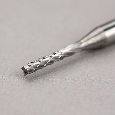

Много работаю с 1мм фрезами типа кукуруза. Пользую для оконтуривания ПП и при изготовлении корпусов из МДФ. Ломались редко, лет 7 назад купил десяток, 2 все еще живы. Да еще и удивлялся, почему народ жалуется на повышенную ломкость этих фрез.
Т.к. 2 шт - это не запас, решил прикупить еще десяток. Начал с ними работать - за несколько дней сломал 3 фрезы, причем на МДФ. А сравнив две фрезы под микроскопом - увидел разницу. Слева - долгоиграющая, справа - ломкая (обе - с Али).
Совет: выбирайте левые фрезы.
