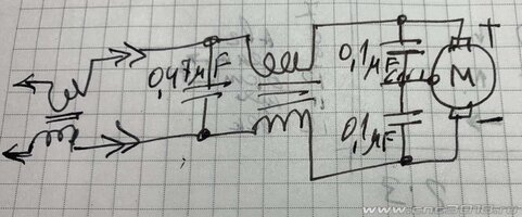

Добавил еще фильтр на кольце, 0.1мкф кондеры на корпус с выводов мотора, 0.47мкф после. Помеха практически исчезла. Просреб гравером и затем просверлил простую плату, все норм. Фото выложу, хотя все банально. Да, БП подключил штатный.
Фото и схемка.
Какой феррит не знаю, был какой-то с Али. Там обычно не пишут типы, но посмотрю, может что-то есть.

Провода примотаю покультурнее, а плата и так сойдет :) кольцо подогну к плате.
Она так-то довольно надежно установлена и припаяна. Держится на 2х клеммах и проводе 1.5мм, прижатом стяжкой к корпусу мотора. Мотор в этом месте я зачистил для контакта.
Плата большая, тк рассчитывал добавить ещё кольцо или дроссели, если этого не хватит. Ну может переделаю, когда будет скучно.
В общем, на сегодня проблем нет, спасибо за подсказки!
