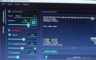

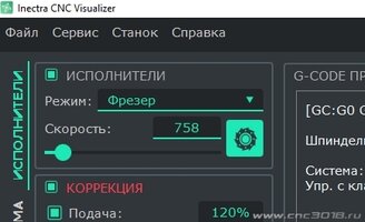

Доброго времени! Вопрос к разработчикам... Недавно обновился на версию прошивки 4.1.59 и, соответственно, визуализатора (плата 3U.J). Восстановил настройки... В версии 4.0.3 было, что в настройках, обороты шпинделя выставлялись в 2х местах: в настройках программы и контроллера. У меня шпиндель на 12000 об. примерно. Я ставил 12000 об/мин (сервис/настройки) и 1000 (станок/контроллер или конфигурация - станок сейчас не подключен, зайти не могу в эти настройки) для совместимости программы с GRBL (другой станок на GRBL работает). Визуализатор сам эту 1000 интерполировал к 12000 об/мин, можно было регулировать ползунком с панели. Визуализатор показывал примерно точные обороты. Теперь это так не работает - регулируются только в диапазоне 1000, а дальше уже максимум от 1000 до 12000. Это специально так сделано (исправлено?)? Или я что-то в настройках не правильно делаю? Добился нормальной работы только, если везде выставляю 1000, соответственно обороты в визуализаторе не правильные (0 - 1000).
Нихера не понял. Пять раз прочитал. Какие 12000 и 1000 и что такое 1000, какие настройки, какая совместимость с GRBL. какой другой станок, и какой не подключенный? Видимо сеня не мой день...
С

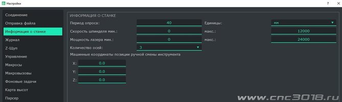

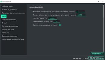

Сервис/настройки/Информация о станке/скорость шпинделя - там значения, что отображает визуализатор во вкладке/окне шпиндель. Станок / конфигурация / шим - тут, как я понял, что прописано в плате ($30, $31). У меня вроде $30=1000, $31 = 0. Т.е. грубо говоря, прописывая в программе обороты 500, в визуализаторе они отображались как 6000 (половина от 1000 и 12000 соответственно). Сейчас в визуализаторе тоже 500 из 12000 максимальных.

Ставите $30=12000 и в визуализаторе вместо 1000 ставите 12 000 и будет Вам счастье.... :vin:
/не уверен, но возможно ещё и в прошивке нужно править, там по умолчанию стоит 24 000 обычно/
Уфффф...Вы настроили все так, чтобы визуализатор показывал 12000 при реальных оборотах станка 1000 ($30), максимальные обороты. Естественно при этом, если вы в УП задаете скорость 500, то визуализатор показывает 6000. Поставьте в $30=12000 или в визуализаторе 1000 и будет вам счастье.

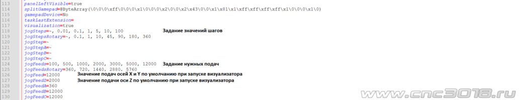

Могу оспорить (уже кому то помогал с этим вопросом), что в файле settings.ini в прошивке нужно заменить пару пунктов.....
/у себя лично менял больше пунктов/
/выделено зелёным цветом/
Достаточно изменить значение оборотов в визуализаторе и потом отключить станок и перезапустить визуализатор и значение в файле setting.ini изменится.
Не все.... :p
/я же написал, были такие танцы с бубном, человек не мог настроить/
Я же не даром хлеб ем.... :D

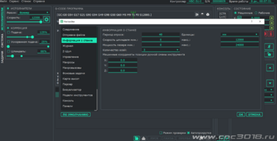

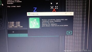

Вот, что у меня сейчас есть. При таких настройках как-то так, хотя в прошлой версии все было нормально. на 3 фото фактическая скорость шпинделя, на 4м, что установлена в визуализаторе, ну 1-2 настройки. Еще раз про 1000 - мне так удобнее, т.к. 0-1000 получается 0-100% оборотов. Потому, что скорость шпинделей на 2х станках разная и мне проще устанавливать в % от максимума, чем указывать фактическое кол-во оборотов, т.к. придется делать УП для каждого станка отдельно. И на 2м у меня нет тахометра.
Выдержка из инструкции к визуализатора
Скорость — частота вращения шпинделя в об/мин — регулируется ползунком.
Диапазон регулировки задается через меню Сервис→Настройки, раздел
Информация о станке. Обратите внимание, что для корректной генерации ШИМ-
сигнала максимальная скорость шпинделя в настройках визуализатора должна
совпадать со значением параметра Максимальная скорость вращения шпинделя, об/
мин в меню Станок→Конфигурация→ШИМ GRBL-параметр $30).
Поставьте 1000 в настройках и визуализатора и в настройках контроллера ($30=1000) и наслаждайтесь , как вы говорите "процентным" показаниям скорости.

Я так и сделал... Теперь работаю так. Но в прошлой версии было удобнее.
