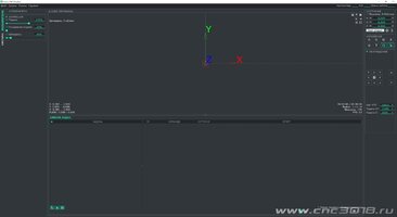

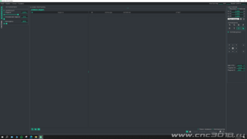

Берешь за середину экрана (где три точки) и до упора вверх....
Было:
Стало:
