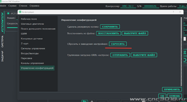

Просто я дал рекомендацию по борьбе с помехами. Поверьте, много граверов сломал из за борьбы с помехами. И еще, очень много зависит от кабеля USB. Купил с двумя защелками на проводе. В результате за экранировал все, что можно. В основном делаю печатные платы. Попробуйте в конфигурации МК сделать сброс. Должно помочь. У меня такое было. Правда, после этого приходиться опять вводить размеры рабочего поля.
