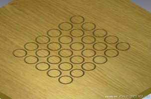

Сподобился я заняться нардами и при написании УП-шек для различных фишек выявилось ещё одно чудесявое чудо. Причем при написании УП только для одной, конкретной фишки, одной из восьми. Для всех остальных оно не свойственно.
Случайно отправил не законченное сообщение и сейчас его продолжу.
Речь идёт об обрезке множества деталей по контуру. На моей заготовке разместилось ровно 28 фишек и их все необходимо аккуратно вырезать. Обычно это происходит вот так:
39835
Заготовка толщиной 20 мм, а прорезаю на глубину 18 мм. Затем выполняется чистовая обработка рельефа, а потом одновременная зачистка всех фишек с последующей обрезкой на циркуляре.
С "чудесявой" фишкой обрезка происходит иначе, т.е. вырезается по контуру "отход" между фишек и потом периметр всех фишек.
Выглядит это так:
39836
39837
В итоге на каждой фишке остаются недорезы в виде остатков перемычек, которые потом потребуется удалять.
39838
Муторно это и трудоёмко. Придется от этой фишки отказываться, хоть одна из самых красивых, с драконом - как раз по теме моих нард.

Нет ту никаких чудес. Это потому, что у вас фишки расположены вплотную друг к другу. Расположите их с расстоянием между ними, большим чем диаметр фрезы.

Читаете не внимательно - на семи фишках этого не наблюдается и случается только на одной из восьми. При этом зазор между фишками во всех случаях одинаковый и больше диаметра фрезы. Для каждой из фишек УП-шки писал по несколько раз, а для этой раз 5-6.
Результат отличается завидным постоянством. В чем причина понять пока не могу.

Ну тогда причина может быть только в том, что у вас Арткам глючный. У меня же все в порядке.
