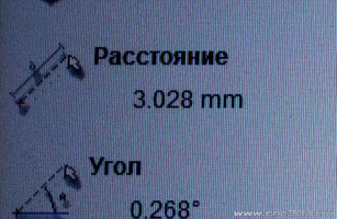

Смотрите внимательно. Расстояние между векторами 3.5мм, а диаметр фрезы 3, 175.

Странно. Я вектора диаметром 25 мм размещал на поверхности модели с шагом 28,5 мм. Следовательно зазор между ними должен оставаться ровно 3.5 мм. но никак не такой как сейчас. Так я поступал и с другими фишками, но чудес не было - там фреза бегала вокруг каждой фишки. Вечером попробую увеличить чуть-чуть шаг между окружностями.
Хочется воскликнуть: - "Удивительны дела твои, Господи", а точнее АртКам!!
Похоже, что он сам решает какая точность и когда мне требуется. В несколько приемов пробовал увеличивать шаг размещения векторов ровно на 0,1мм от 28,5 до 28,9...ничего не происходило, зазор между ними оставался неизменным. А как только шаг назначил 29, то зазор сразу увеличился до 4 мм, но тогда последний столбец фишек вылез за габариты заготовки.
Продолжил экспИримент и увеличил шаг до 29,5мм..... но зазор между векторами так и остался равным 4 мм. Другими словами - в этом случае АртКам, по непонятной причине, на десятые доли миллиметра не реагирует. Странно.
