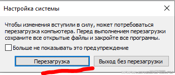

Да вот что то мешает...Включил чтоб все службы заработали после перезагрузки, но один фиг почему то не активна кнопка изменения состояния службы. Отключена и не поменять(см фото)

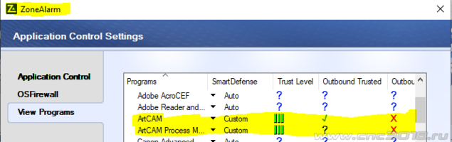

Спасибо за подсказку, все получилось с ZoneAlarm. При загрузке всё ровно и предупреждений пачками нет (Настройки на фото)
