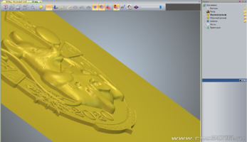

Импортирована *. stl модель, через "Рельефы" /"Импорт 3D модели" ?: При загрузке в 12 арткам модели она отображается нормально (см фото 1), а далее при любом действии, масштабирование, поворот и пр. модель исчезает (см фото 2).

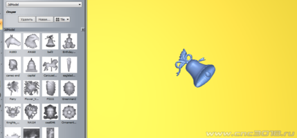

Да, все как написали выше, через рельефы. А вот все модели из встроенной библиотеки работают корректно, косяков таких нет (см фото)Импортирована *. stl модель, через "Рельефы" /"Импорт 3D модели" ?

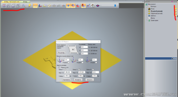

После кнопочки "вставить" уже ничего с моделькой не сделаешь, ни повороты (бывают странно ориентированы), ни масштабирование, ни привязку к базовой поверхности.Там ещё нужно кнопочку "Вставить" нажать...
Вот этими кнопочками поиграйтесь. Возможно модель после действий ушла в бок или в низ.Добрый день! Только начал изучать арткам. Подскажите пожалуйста: При загрузке в 12 арткам модели она отображается нормально (см фото 1), а далее при любом действии, масштабирование, поворот и пр. модель исчезает (см фото 2). Если есть на форуме ответ- скиньте ссылку пожалуйста
Первое, что стоит делать после импорта это нажать кнопочку "по центру". Дальше крути масштабируй как надо и опять, таки, "по центру". По завешению "вставить"Вот этими кнопочками поиграйтесь. Возможно модель после действий ушла в бок или в низ.
В слоях.По скрину товарища @ShumBAR сказать не могу где эта кнопочка, и проверить свою теорию тоже, т.к. уже сказал что у меня другая версия программы
Товарищи, спасибо за ответы! Действительно, после действий указанных выше все получилось.Кнопки и лампочки не трогал и мышь масштабируется, вращается корректно(см фото). Однако после сохранения модели и открытия Арткама стали пачкой выходить следующие ошибки. Они закрываются однократно и далее всё вроде работает нормально, но вопрос: это особенность кама или я снова что то не нажал?Первое, что стоит делать после импорта это нажать кнопочку "по центру". Дальше крути масштабируй как надо и опять, таки, "по центру". По завешению "вставить"
