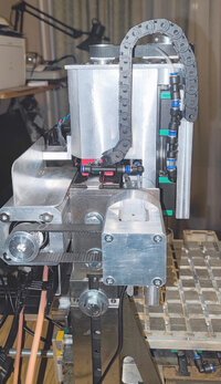

Уважаемый Robinson1957 сподвиг меня ;) для переноса ШД оси Х, за балку. Подтверждением стало, когда я ударился лбом до крови 🥵, об выступающий ШД. :)
Процесс идет: прилепил индуктивные концевики по Х и У. Примеряю кабель каналы для укладки кабелей. Централизованную систему смазки.

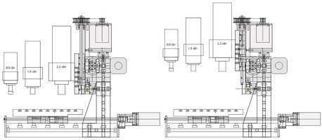

Опять таки благодаря предложению по шпинделю уважаемого Robinson1957 . Решил приглядеть себе шпиндель помощнее.
Да, при таких массах не стоит ли подумать о серьезном жестком шпинделе с отдельным движком.
Жесткий с отдельным движком пока что думаю мне не нужен. Т.к. для стали есть фрезерный НГФ-110. Обрабатывать даже не знаю , что буду. Наверно разное, начиная от дерева , пластика, печатные платы, максимум для цветного металла.
Почитал информацию по шпинделям. Вынес для себя следующую информацию, точнее критерии:
- Брать с водяным охлаждением (в отличие от воздушного, не раздувает стружку, лучшее охлаждение, тише работает).
- По мощности 2,2кВт., цанга ER20, 4 подшипника (может и не придется его грузить до такой мощи, дольше проработает. Цанги ER20 уже есть).
Сомнения есть по поводу с какими подшипниками брать обычными стальными или керамическими (хрупкие к ударным нагрузкам. Дороже, но это не столь важно)?
Может ещё забыл или не знаю по каким критериям выбирать. Или порекомендуете шпиндель с ссылкой на продавца.
Заранее благодарю.
Прикинул шпиндель 2,2кВт, что то я наверно переборщил. Шибко здоровый для моего станочка. Наверно 1,5 кВт буду приглядывать.
