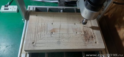

Доброго времени суток! Пол года пользуюсь данным станком. Недавно появилась такая проблема, станок начал оставлять необработанные участки как по оси Z, так и по оси Y. Сразу хочу сказать что проблема не в люфтах. В начале все отлично, ну где то до 30-40%. Далее начинается неправильное смещение осей, т.е. фреза перемещается не на заданные 1мм шага, а больше; по Х и Y начинаются неправильные движения. Движение фрезы начинается не по заданной траектории. Может пройти по одной и той же траектории несколько раз. Вообще ломаю голову.... В чем проблема? Файл с флэшки проверил в программе NC Corrector, там все нормально
Вот прилагаю файл с флэшки и фото.
Тогда к ванге, только она определит какая у вас плата, прошивка, какой КАМ используется и с каким постпроцессором.
Alexf, дело не в механике, это точно. Смотрите фай, там движения начинаются неправильные. Фреза идет куда хочет. В начале все отлично.

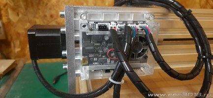

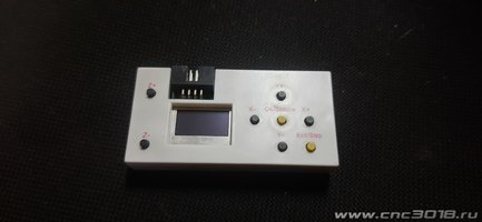

demyuri, насчет прошивки - не силен я во всем этом.
Управление через офлайн контроллер. Управляющую программу получаю в G2G. Далее через программу Candle (v 1.1.7 вроде) сохраняю на флэшку в формате .nc

Токи на драйверах правильно выставлены?

да, проблемы с механикой исключены.
Да и потом, станок меняет траекторию движения. По УП видно что обработка начинается с середины фанеры, описывая форму прямоугольника по часовой стрелке (если смотреть на стол станка сверху). Диаметр фрезы 2мм, фрезеровка с отступом 1мм. Обработка идет стабильно до определенного момента и потом начинается непонятка: отступ может быть уже и 2,5 и 4мм (условно). Может меняться направление движения в хаотичном порядке. Ну это никак не люфты уж.
SD карта не битая?
