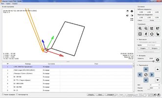

У меня точно такой же куперкам, русский за 2020г. Всё делаю точно так же. Но перемычек нет, хоть тресни! - вот скрин обрезки небольшой платы с Candle1.1.7. Постпроцессор тот же. Только если в настройках пострпроцессора я ставлю V то что указано 0,0166, то станок стоит на месте. Т.е. не стоит, а фреза едет в 60 раз медленнее. Ставлю 1 - нормально едет, но перемычек нет. Может дело в каких-то хитрых настройках? Помогите пож. разобраться!)
    91 KB · Просмотры: 86
