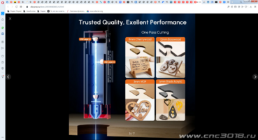

Вот оптическая схема лазерной головки AlgoLaser 10W, очень приблизительная
    644.2 KB · Просмотры: 23
