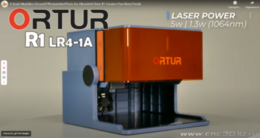

А что не сразу на 60кВт оптики замахнуться?Лазер мощностью всего 5 кВт оптики
Ты поставь как на видео скорость и мощность,и четыре прохода,прорежет.Медь, 35 микрон, на плате - нет.

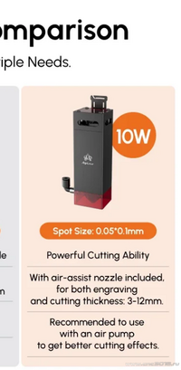

Где полные ТТХ(длина волны хотя-бы)? Название, модель? Или хотя-бы ссылка на сие чудо. Гуглить по картинке ни кто не будет!Здравствуйте, скажите пожалуйста, этой головой возможно алюминиевые или дюралевые шильды гравировать? Ибо я этим пробовал - даже следа нет на анодированном алюминиевом шильде. После прочтения ответов в данной ветке, понял, что нужно проверить фокусировку и проверять на низких скоростях и максимальной мощностью.
Действительно, все эти изделия не стандартизованы. Вот характеристики на сам станок в целом:Где полные ТТХ(длинна волны хотя-бы)? Название, модель? Или хотя-бы ссылка на сие чудо. Гуглить по картинке ни кто не будет!
