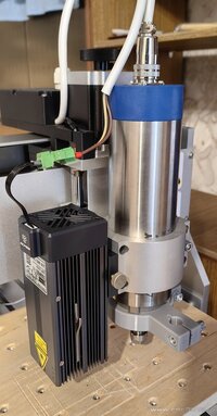

Тоже приобрёл такой (Озон, 19 килоруб.)
На мелкий лазерник такая "бомба" в полкило весом, мягко говоря, великовата, пришлось на фрезерный примастырить.

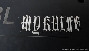

Первый тест, надпись высотой 10мм, мощность 50%, скорость 500мм/мин
Алюминий без покрытия, анодированный и окрашенный (Kudo чёрная матовая из баллончика).

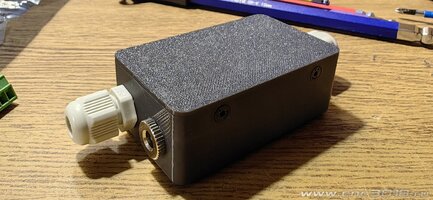

Олег, а распиновка как в посте? PWM от 0 до 5 В?
А можно им на бОльшей скорости "облагородить" поверхность просто алюминия, чтобы затем на меньшей скорости нанести надпись на эту поверхность (насколько контрастным будет отличие?). Сколько времени ушло на эти надписи?
Да, распиновка с него и есть. ШИМ 5-вольтовый, с "обычного дятла" на 328-й Атмеге. Поделючил через "коробочку", ибо в ящик станка ещё один БП не хотелось втискивать.

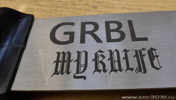

Попробовал на 90% мощности, подача 500мм/мин:
по стали
и по краске Kudo на дюрали (очень, кстати, вживую смотрится, контрастно и аккуратно).
Этот вариант для оформления самоделок, думается, будет неплох. Надпись высотой 7мм

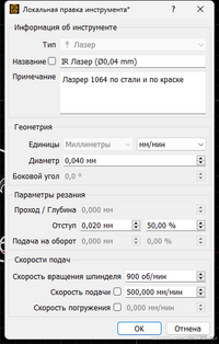

Какое разрешение?(интервал между линиями(мм:)
Какое разрешение?
Там перекрытие 0.02мм, потом попробую увеличить уменьшить (пореже проходы сделать). Я этот лазер только второй раз опробовал, надо ещё поэкспериментить.

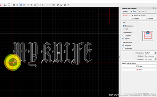

Пока так -
А что за программа?(что то интерфейс незнакомый)
