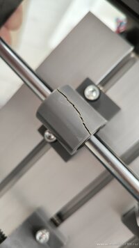

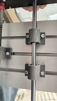

После очередной попытки фрезеровки я столкнулся с непотяными для меня проблемами. Заданные фигуры были кривыми, все по разному. Я начал искать информацию в интернете, начал крутить сам станок и нашёл вот такую проблему: из пластиковых держателей стола (держатель линейного подшипника) выскочили эти самые подшипники. Я поставил их обратно (вставились весьма легко) и запустил фрезеровку по новой, пару мелких деталей и проблема вернулась, подшипники выскочили. При более детальном рассмотрении я обнаружил, что держатели треснули, все 4 и были уже клеены предыдущим владельцем (возможно по этой причине станок и продавали достаточно дёшево, да я купил его б/у).
